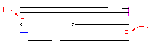

- Erstellen Sie wahlweise auf der Registerkarte Begrenzungen im Dialogfeld 3D-Profilkörper-Eigenschaften 3D-Profilkörper-Begrenzungen, um 3D-Profilkörper-Bereiche zu definieren, die mit einem bestimmten Material gerendert werden sollen. Die Begrenzungen erstellen Sie, indem Sie 3D-Profilkörper-Elementkanten auswählen, die zusammen die Grenzen des einzuschließenden Bereichs darstellen. Wählen Sie zuerst das untere Ende einer Elementkante und dann das obere Ende seines Pendants aus.
In der folgenden Abbildung wird beispielsweise die untere Außenkante einer Fahrspur und anschließend die obere Außenkante einer Fahrspur ausgewählt. So entsteht eine Begrenzung, die beide Fahrspuren umfasst:
