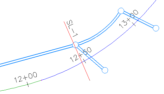

Die folgende Abbildung zeigt das Kanalnetz und die Querprofillinie, die einen Schacht bzw. ein Bauwerk und eine Haltung kreuzt.

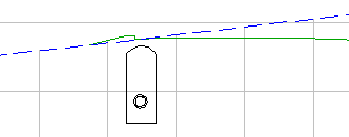

Die folgende Abbildung zeigt die Kanalnetzkomponenten in einem Querprofilplan. In dieser Abbildung werden die Optionen für aufgeschnittene Volumenkörper nicht auf den Schacht-/Bauwerks- oder Kanalnetzstil angewendet. Beachten Sie, dass der Schacht bzw. das Bauwerk so dargestellt wird, als ob die Querprofillinie die Mitte des Schachts bzw. Bauwerks kreuzen würde.
Die folgende Abbildung zeigt die Kanalnetzkomponenten mit den angewendeten Optionen für aufgeschnittene Volumenkörper. Beachten Sie, dass das Querprofil präziser die tatsächliche Position darstellt, an der die Querprofillinie den Schacht bzw. das Bauwerk kreuzt.
