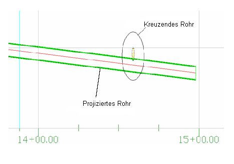

Beim Plotten des Querprofils eines Kanalnetzes in Autodesk Civil 3D wird die Position einer überschneidenden Haltung in der richtigen Höhe angezeigt; beim Zeichnen derselben Haltung im Höhenplan kann diese jedoch aufgrund des oben genannten Verhaltens möglicherweise nicht die gleiche Höhe an dieser Position aufweisen.
In der folgenden Abbildung ist eine Haltungsüberschneidung und eine projizierte Haltung in einem Querprofilplan dargestellt.
