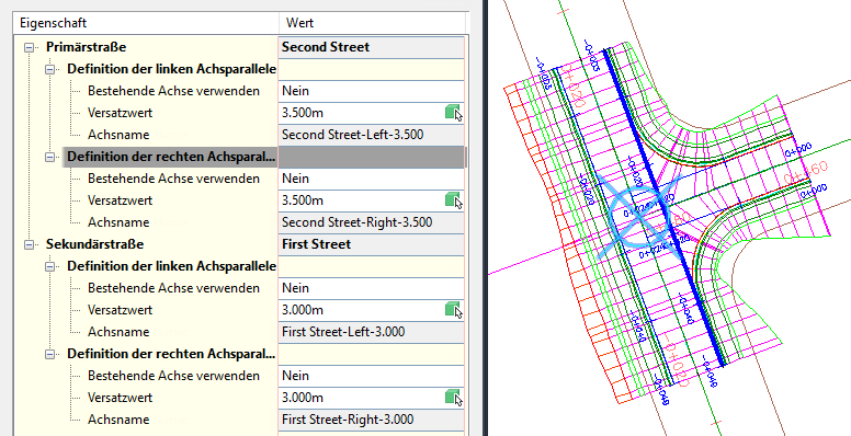

Objekthervorhebung in Zeichnung: Wenn Sie in einem Knotenpunkt-Bearbeitungsdialogfeld einige Elemente auswählen, wird das betroffene Objekt in der Zeichnung hervorgehoben. Wenn Sie z. B. einen Versatz im Dialogfeld Parameter für Knotenpunktversatz auswählen, wird diese Achsparallele in der Zeichnung hervorgehoben. Dieses Verhalten wird in der folgenden Abbildung dargestellt.
Die rechte Seitenachsparallele wird im links angezeigten Dialogfeld Parameter für Knotenpunktversatz ausgewählt. In der Zeichnung wird diese Achsparallele hervorgehoben.

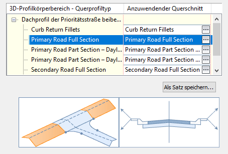

Schematische Darstellungen in Dialogfeldern: Jedes Mal, wenn Sie eine Eigenschaft oder ein Element auswählen, das in Dialogfeldern zur Knotenpunktbearbeitung bearbeitet werden soll, wird die schematische Darstellung am unteren Rand der Bearbeitungsdialogfeld-Aktualisierungen angezeigt, um die Position am Knotenpunkt anzugeben, der dadurch beeinflusst wird.
Wenn Sie z. B. den 3D-Profilkörperbereich Primärstraße – Vollquerprofil im Dialogfeld Knotenpunkt-3D-Profilkörperbereiche auswählen, wird die folgende schematische Darstellung angezeigt, die die Position dieses Bereichs am 3D-Profilkörper angibt.

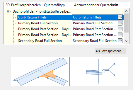

Entsprechend wird, wenn Sie den 3D-Profilkörperbereich Randachsen-Ausrundungen auswählen, die folgende schematische Darstellung angezeigt.

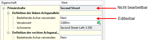

Schattieren von nicht bearbeitbaren Eigenschaften: In Bearbeitungsdialogfeldern werden Eigenschaften, die nicht bearbeitbar sind, mit einer grauen Hintergrundfarbe (schattiert) angezeigt. Eigenschaften, die bearbeitbar sind, werden mit einer weißen Hintergrundfarbe (nicht schattiert) angezeigt.
