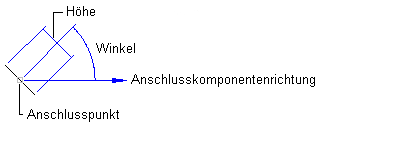

Gibt die Höhe an, auf die der Vermerkblock zum Einpassen skaliert wird. Die Grenzen des Blocks in X-Richtung dienen zur Höhenskalierung. Das Seitenverhältnis des Blocks wird beim Skalieren beibehalten.
Gibt den Winkel für die Vermerkkomponente an. Geben Sie einen positiven oder negativen Wert ein, oder klicken Sie auf
, um einen Winkel in der Zeichnung auszuwählen.
Gibt an, ob der Vermerk in einem Winkel relativ zum Objekt eingefügt wird.
