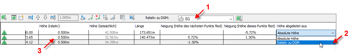

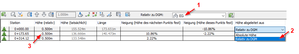

Beim Öffnen des Verschneidungshöheneditors für eine als relativ zu einem DGM definierte Elementkante wird das ausgewählte DGM im Verschneidungshöheneditor aufgelistet, und die bearbeitbaren Punkte der Elementkante werden als relativ zum DGM angezeigt.
Sie können Optionen für relative Höhenwerte mithilfe der folgenden Funktionen im Verschneidungshöheneditor angeben.
Wenn Sie für eine Elementkante, die nicht zuvor als relativ zu einem DGM definiert wurde, den Verschneidungshöheneditor öffnen und dann ein DGM aus der Liste Relativ zu DGM wählen, wird in der Spalte Höhe abgeleitet aus zunächst für alle Punkte Absolute Höhe angezeigt. Dies ändert sich nicht automatisch in Relativ zu DGM. Wählen Sie in der Dropdown-Liste die Option Relativ zu DGM für alle Punkte, die relativ sein sollen.
