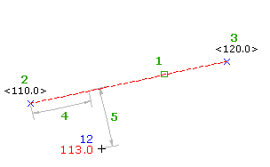

Interpoliert einen Punkt anhand eines Abstands zwischen zwei ausgewählten Punkten.
Wählen Sie ein Objekt (1) mit zwei Festpunkten (2) und (3) aus, und geben Sie dann eine Entfernung (4) und einen Abstand (Versatz) (5) an, um den Punkt zu erstellen.

- Geben Sie E ein, und wählen Sie einen Bogen, eine Linie, eine Elementkante, eine Parzellenlinie oder eine Polylinie aus. Legen Sie die Entfernung und den Versatzabstand fest, indem Sie entweder die Entfernung eingeben, einen Punkt auswählen oder transparente Befehle verwenden.
