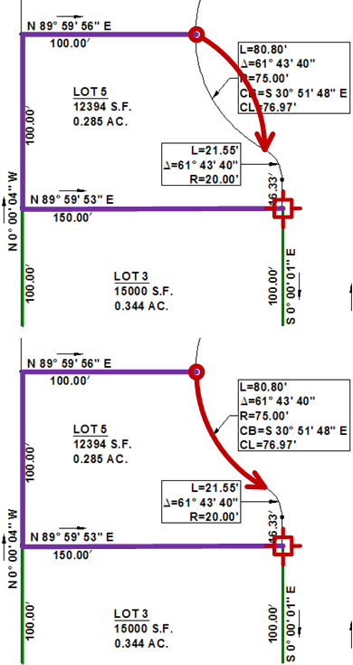

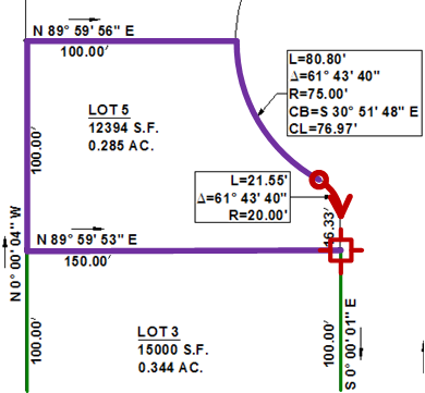

- Umdrehen: Ändert die Richtung des Bogens entweder in Richtung des Uhrzeigersinns oder entgegen dem Uhrzeigersinn.
- Umkehren: Ändert die Richtung der Linie oder des Bogens.

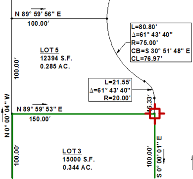

 Anmerkung:  Wenn bei der Kantenprüfung für die Berechnung weitere Informationen erforderlich sind, wird ein roter Kreis in der Zeichnung angezeigt und Sie werden in der Befehlszeile aufgefordert.

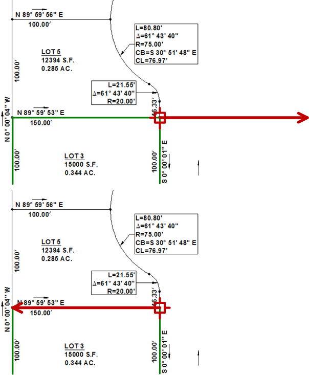

 In der folgenden Abbildung wird gezeigt, wie der Befehl Umkehren für die Richtungsänderung der Kantenprüfungs-Gerade verwendet werden kann:
 In der folgenden Abbildung wird ein Beispiel für die Verwendung des Befehls Umdrehen gezeigt:
