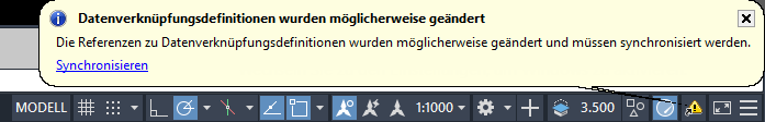

So synchronisieren Sie Objektreferenzen
  Sie können eine einzelne Objektreferenz oder alle Objektreferenzen gleichzeitig synchronisieren.
  So synchronisieren Sie einzelne Objektreferenzen
- Erweitern Sie im Projektbrowser auf der Registerkarte Übersicht unter der Sammlung Geöffnete Zeichnungen die Zeichnung, die das zu synchronisierende Projektreferenzobjekt enthält.
- Erweitern Sie die Zeichnungsobjektsammlung mit der Objektreferenz, die synchronisiert werden soll.
- Klicken Sie mit der rechten Maustaste auf das Objekt, und wählen Sie Synchronisieren aus.
