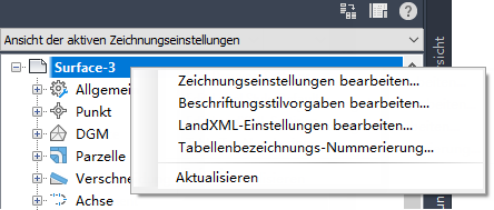

Die Hierarchie der Beschriftungsstileinstellungen erkennen Sie am besten in der Struktur des Projektbrowsers (siehe folgende Abbildung).
Klicken Sie auf den jeweiligen Ebenen mit der rechten Maustaste, und wählen Sie Beschriftungsstilvorgaben bearbeiten.
Bearbeiten Sie die Beschriftungseinstellungen auf der Zeichnungsebene, Objektebene (z. B. DGM) und auf der Ebene des Beschriftungsstils (z. B. Höhenlinien).
Die Einstellungen auf den einzelnen Ebenen bestimmen die Eigenschaften in den jeweils untergeordneten Ebenen, es sei denn, eine Einstellung wurde ausdrücklich in einer untergeordneten Ebene geändert oder überschrieben.
Auf Zeichnungsebene können Sie festlegen, wie Tabellenbezeichnungen nummeriert werden. Klicken Sie auf den Namen der Zeichnung, klicken Sie mit der rechten Maustaste und wählen Sie Tabellenbezeichnungs-Nummerierung, um auf das Dialogfeld Tabellenbezeichnungs-Nummerierung zuzugreifen. Weitere Informationen erhalten Sie unter So steuern Sie die Nummerierung von Beschriftungsbezeichnungen.
