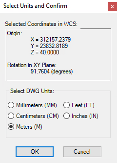

  3. Wählen Sie im Dialogfeld Einheit wählen die Zeichnungseinheiten aus, und bestätigen Sie diese. Klicken Sie auf OK.
