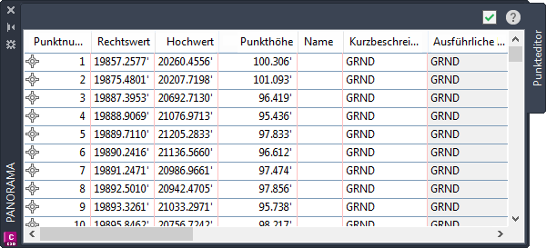

Im Panorama-Fenster können Sie Daten in einem Raster anzeigen.
Die Anzeigen von Daten im Panorama-Fenster werden als Ansichten bezeichnet. Das Panorama-Fenster kann viele Datentypen anzeigen, so zum Beispiel die Ansichten Punkteditor und Achsobjekte.
Falls mehrere Ansichten aktiv sind, werden im Fenster Panorama diese auf getrennten Registerkarten angezeigt, damit die Darstellung auf dem Bildschirm übersichtlicher ist. Klicken Sie auf die Registerkarte mit dem Namen der Ansicht, um sie im Vordergrund anzuzeigen.
Die Anzeige einiger Ansichten, wie z. B. der Punkteditor-Ansicht, können Sie steuern. Sie aktivieren sie nach Bedarf. Die Ansichten bleiben dann aktiv, bis Sie sie wieder schließen, indem Sie auf
 klicken. Andere Ansichten, wie z. B. die Ansicht Achsobjekte werden über einen speziellen Befehl gesteuert. Dieser Ansichtstyp kann nur aktiviert bzw. geschlossen werden, wenn der Befehl ausgeführt wird, und die Anzeige wird über den Befehls-Werkzeugkasten gesteuert.
Die aktive Zeichnung steuert den Status des Panorama-Fensters. Wenn Sie zwischen Zeichnungen wechseln, wird das Panorama-Fenster entweder deaktiviert oder zeigt nur die der aktiven Zeichnung zugeordneten Ansichten an.
Sie können das Panorama-Fenster fixieren oder mit Autom. ausblenden den von ihm benötigten Bildschirmplatz reduzieren.
Die Anzeige des Panorama-Fensters wird durch mehrere Faktoren beeinflusst, wie z. B. die aktive Zeichnung und die aktiven Ansichten in der Zeichnung.
