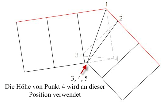

Der nach der Bereinigung der Bogenführung für die Ecke verwendete Höhenwert wird von einem der inneren Punkte der Bogenführung abgerufen wie in den folgenden Abbildungen gezeigt.
Die folgende Abbildung zeigt eine Ecke vor dem Löschen der Bogenführung. Die Basislinie des 3D-Profilkörpers wird in Rot angezeigt.
Die folgende Abbildung zeigt eine Ecke nach dem Löschen der Bogenführung.
Die Punkte 3 und 4 wurden an die Position von Punkt 5 verschoben, und an dieser Position wird die Höhe von Punkt 4 verwendet. Die Positionen und die Höhen der Punkte 1 und 2 sind unverändert.

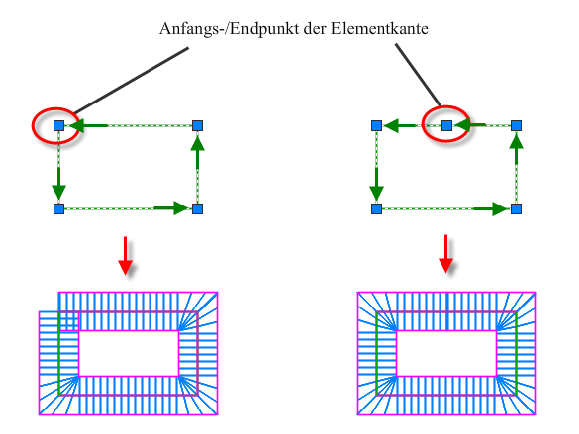

Am Endpunkt eines auf einer geschlossenen Elementkante basierenden 3D-Profilkörpers wird keine Eckenbereinigung angewendet, wenn Anfang und Ende der Elementkante an der Ecke aufeinandertreffen, wie links in der folgenden Abbildung gezeigt.
Um dieses Problem zu beheben, wird empfohlen, die Elementkante so zu zeichnen, dass sie an einer anderen Position als einer Ecke beginnt und endet, wie in der folgenden Abbildung rechts zu sehen.
