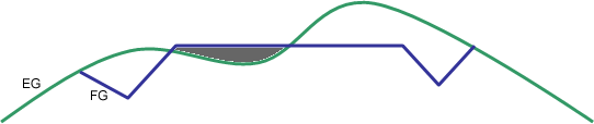

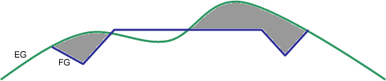

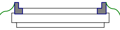

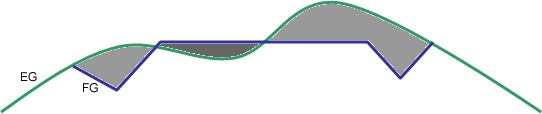

Mengentypen
Bei der Mengenermittlung werden die folgenden Mengentypen unterstützt:
