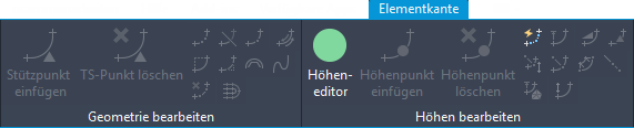

Ist eine Elementkante dynamisch mit einem 3D-Profilkörper verknüpft, sind die meisten Befehle zum Bearbeiten von Elementkanten in der Multifunktionsleiste nicht verfügbar. Die folgende Abbildung zeigt die Gruppen für die Bearbeitung auf der kontextabhängigen Registerkarte der Multifunktionsleiste Elementkante, wenn eine dynamische Elementkante ausgewählt ist. Sie können Daten mit dem Höheneditor oder dem Befehl Schnell-Höhenbearbeitung anzeigen, jedoch nicht bearbeiten.
