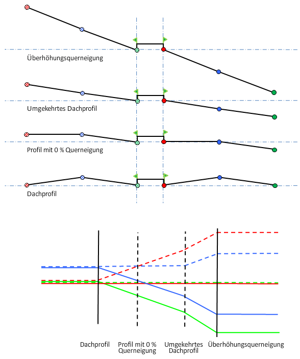

Jedes Thema enthält die folgenden Abbildungen:
- Eine Reihe von Querschnitten, die das Verhalten des Querschnitts an den wichtigsten Punkten zeigen. Das Symbol
 kennzeichnet die Drehpunkte in den einzelnen Fällen.
- Eine typische Querneigungsansicht für die einzelnen Fälle. Die farbigen und gestrichelten Linien in der Querneigungsansicht entsprechen den Punkten in den Querschnitten.
Anmerkung: Sofern nicht anders angegeben, wird in allen Querneigungsdiagrammen eine Rechtskurve gezeigt.
Beispiel für ein Querneigungsdiagramm
