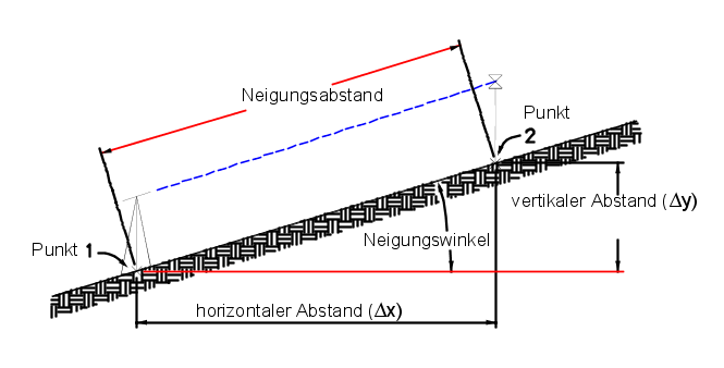

In der nachstehenden Abbildung ist der Befehl Neigungsabstand dargestellt:
