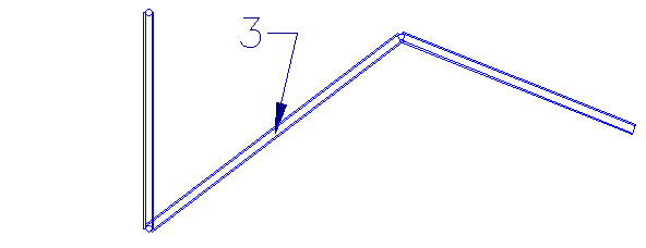

Im Beispiel unten wurde die vertikale Haltung gelöscht oder von den anderen Haltungen getrennt. Als Ergebnis werden nun nur die verbundenen Haltungen auf der rechten Seite in die Strangbeschriftung aufgenommen. Die Beschriftung bleibt an derselben Position.
Im folgenden Beispiel wurde die linke Haltung gelöscht oder von der vertikalen Haltung getrennt. Als Ergebnis sind nur die verbleibenden Haltungen im Strang enthalten. Die Beschriftung gibt an, dass der Strang nun drei Haltungen enthält.
