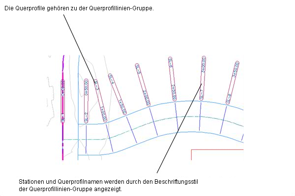

Querprofillinien
Ein Querprofil ist ein Objekt, das Höheinformationen entlang einer Querprofillinie enthält. Jedes DGM, 3D-Profilkörpermodell oder Kanalnetz, das die vertikale Ebene schneidet, die durch die Querprofillinie definiert ist, resultiert in einem Querprofil-Objekt.
Querprofillinien kreuzen eine Achse in einem angegebenen Abstand nach links und rechts. Normalerweise werden Querprofillinien an bestimmten Stationen entlang einer horizontalen Achse erstellt.
Wenn Sie Querprofillinien entlang einer Achse erstellen, werden auch die Querprofil-Objekte für einen bestimmten Satz bestehender oder geplanter DGMs, 3D-Profilkörpermodelle oder Kanalnetze erstellt. Die Standardstile jeder Querprofillinie und die Querprofil-Objekte werden durch eine Querprofillinien-Gruppe vorgegeben. Weitere Querprofil-Objekte können zur Querprofillinien-Gruppe hinzugefügt werden, nachdem die Querprofillinien erstellt wurden. Um die Querprofile in der Zeichnung zu plotten, erstellen Sie einzelne oder mehrere Querprofilpläne.
Da die Querprofillinien-Geometrie festlegt, wo DGMs einer Probeentnahme unterzogen werden, um Querprofilobjekte zu erzeugen, sind Querprofillinien das übergeordnete Element zum Querprofil-Objekt.
Die folgende Abbildung zeigt Querprofillinien.

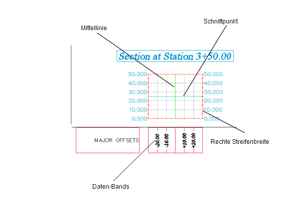

Um Querprofile in einer Zeichnung anzuzeigen, erstellen Sie Querprofilpläne. Sie können einen oder mehrere Querprofilpläne entlang einer Querprofillinie erstellen, um Querprofilobjekte grafisch an dieser Stelle auf einer Achse darzustellen. Somit ist jedes Querprofil und jeder Querprofilplan ein untergeordnetes Element einer Querprofillinie. Jede Querprofillinie ist einer Querprofillinien-Gruppe zugeordnet, die wiederum einer Achse zugeordnet ist.
Die folgende Abbildung zeigt einen Querprofilplan.
Das Querprofilplan-Objekt zeigt Schnittdaten (sowohl vorhandene als auch Geländeprofile/Entwürfe) entlang einer Querprofillinie an einer bestimmten Station auf einer Achse an. Ein Querprofilplan zeigt ein Querprofil, das entweder aus einem DGM (TIN-DGM oder 3D-Profilkörper-DGM), einem 3D-Profilkörper (bei dem es sich um einen Querschnitt an einer bestimmten Station handelt) oder einem Kanalnetz erstellt wurde. Ferner können Datenbänder über oder unter dem Querprofilplan angezeigt werden.
Bei einem Querprofilplan, der einem Höhenplan sehr ähnlich ist, handelt es sich eigentlich um ein Raster oder einen Plan mit bestimmten Eigenschaften, die durch einen Querprofilplanstil gesteuert werden. Querprofilpläne, die sich auf eine Querprofillinie beziehen, werden in der Übersichtsstruktur im Projektbrowser unter dieser Querprofillinie gespeichert. Der Zugriff auf einzelne Querprofile im Projektbrowser erfolgt über die Elementansicht. Wenn Sie eine Querprofillinie aus der Zeichnung löschen, werden die Querprofilpläne unter dieser Querprofillinie ebenfalls gelöscht.
