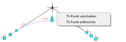

Finden. Trennen Sie den Schnittpunkt (TS) an der Stelle, an der die Endpunkte zweier Festelemente oder Koppelelemente vom Typ Tangente zusammentreffen.
Wenn Sie einen TS-Punkt aufbrechen (1), werden die Tangenten-Endpunkte um einen gewissen Abstand voneinander getrennt (2). Bei einem aufgebrochenen TS-Punkt (3) ist die zweite Tangente nicht mehr Teil der gelösten Achsgeometrie.
Ein Griff
wird am Schnittpunkt angezeigt.
-Griff anzeigt wird.
