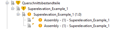

Wenn eine in einer Zeichnung referenzierte Querschnittsbestandteil-PKT-Datei aktualisiert wird, werden Symbole und QuickInfos auf den Elementen in der Übersichtsstruktur angezeigt, um Sie zu warnen.
  1. Klicken Sie in der Sammlung Querschnittsbestandteile in der Übersichtsstruktur mit der rechten Maustaste auf das veraltete Querschnittsbestandteil-Element.
  2. Klicken Sie auf Alle Querschnittsbestandteile aktualisieren.

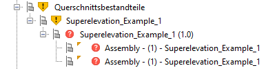

Wenn ein Pfad für eine Querschnittsbestandteil-PKT-Datei aktualisiert werden muss, werden Symbole und QuickInfos auf den Elementen in der Übersichtsstruktur angezeigt, um Sie zu warnen.
  1. Klicken Sie in der Sammlung Querschnittsbestandteile in der Übersichtsstruktur mit der rechten Maustaste auf den Querschnittsbestandteil mit dem Pfad, der aktualisiert werden muss.
  2. Klicken Sie auf Fehlende Pfade hinzufügen, um das Dialogfeld Quellpfade für Querschnittsbestandteile anzuzeigen, in dem Sie die Pfade aktualisieren können.
