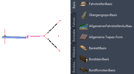

Straßenquerschnitt (links), mit Querschnittsbestandteilen in einer Werkzeugpalette (rechts)

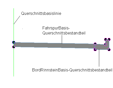

Die folgende Abbildung zeigt ein einfaches Querschnittsobjekt, das eine Seite (Fahrspur) einer zweispurigen Straße darstellt. Hier wurden zu einer Basislinienachse Querschnittsbestandteil-Objekte mit den Namen FahrspurBasis und BordRinnsteinBasis hinzugefügt, sodass eine einzelne Fahrspur mit einem Bord- und einem Rinnstein gebildet wird.
