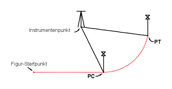

Geben Sie an, dass die nächste Aufnahme in dem aktuellen Linienzug ein Kurvenpunkt ist. Die Aufnahme, die unmittelbar auf die nächste Aufnahme folgt, ist der Tangentenpunkt. Mit diesem Befehl wird ein tangentialer Bogen von dem letzten Schenkel in dem Linienzug erstellt.
Vermessungsbefehlsfenster. PC
PC
AD 13 30 25 ! Aufnahme des Kurvenpunkts
AD 14 33 24 ! Aufnahme des Tangentenpunkts
END
Im Folgenden wird der Befehl Kurvenpunkt veranschaulicht:
PC
