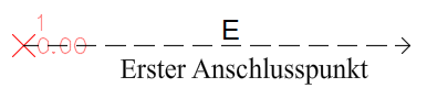

Grafiken für den ersten Anschlusspunkt in der Zeichnung angezeigt werden.

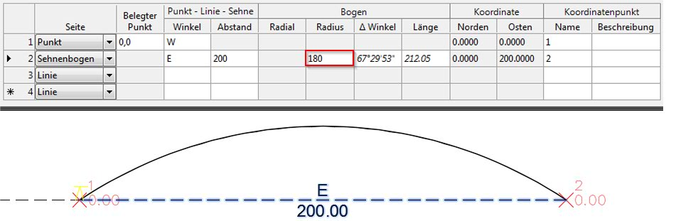

Bei der Eingabe von Daten für Sehnenbögen müssen Sie einen Winkel und einen Abstand eingeben und anschließend entweder einen Radius, einen Delta-Winkel oder eine Länge festlegen. Der von Ihnen direkt für Radius, Delta-Winkel oder Länge eingegebene Wert wird in normaler Schrift und die berechneten Werte in kursiv angezeigt. In der folgenden Abbildung wurde 180 für den Radius eingegeben, wodurch der Delta-Winkel 67 ° 29' 53" und die Länge 212.05 berechnet wurden.

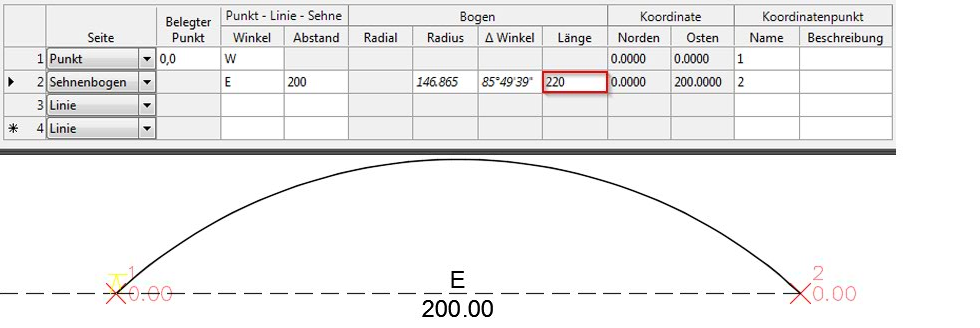

Sie können die in kursiv angezeigten Werte manuell ändern, um die anderen Werte neu zu berechnen, die daraufhin kursiv angezeigt werden. In der folgenden Abbildung wurde 220 für die Länge eingegeben, wodurch der Radius 146.87 und der Delta-Winkel 85 ° 49' 39" neu berechnet wurden.

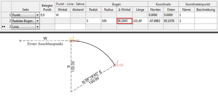

In der folgenden Abbildung wurde 58.1945 für den Delta-Winkel eingegeben, wodurch die Länge 101.80 berechnet wird.

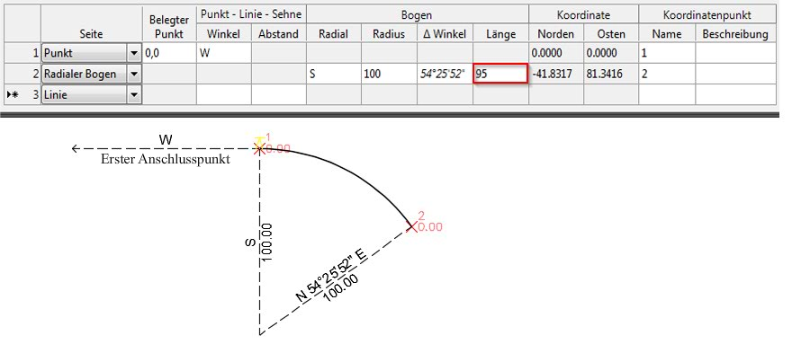

In der folgenden Abbildung wurde 95 für die Länge eingegeben, wodurch der Delta-Winkel 54 ° 25' 52" berechnet wird.
