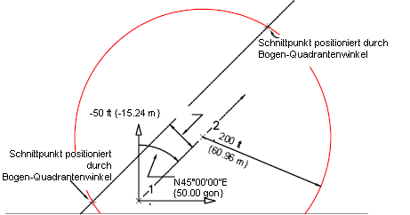

Sie können den Schnittpunkt zwischen einer Linie und einem Bogen berechnen. Die Linie wird durch einen Punkt, einen Quadrantenwinkel und einen Versatz gebildet.
Bogen/Quadrantenwinkel.  ARCB [Punkt] [Radius] [Punkt 1] [Quadrantenwinkel] [Quadrant] [Versatz]
NE 1 100 100
NE 2 200 200
ARCB 2 200 1 50 1 -50
! INTERSECTION # 1 NORTH:100.000000 EAST:301,575300
! INTERSECTION # 2 NORTH:100.000000 EAST:27,714022
Schnittpunkte befinden sich zwischen dem Bogenradius 200 bei einem Mittelpunkt an Punkt 2 und einem Quadrantenwinkel von 50.0000, der von Punkt 1 mit einem Versatzabstand von 50 nach links gezeichnet wurde.
