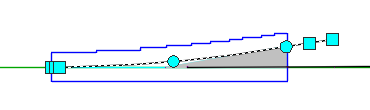

Verwenden Sie die Registerkarte Zweiggleisachse, um den Namen der Zweiggleisachse anzugeben oder um die Zweiggleisachse der Weiche mit einer vorhandenen Achse zusammenzuführen.
Wenn eine Weiche erstellt wird, wird eine Zweiggleisachse verwendet, um die Weiche mit einer anderen Gleisachse in der Zeichnung zu verbinden. Im Beispiel unten wird die Zweiggleisachse in der folgenden Weiche hervorgehoben.
Anmerkung: Um die Länge zu steuern, um die die Zweiggleisachse über das theoretische Dreieck der Weiche hinaus verlängert wird, ändern Sie den Wert für Verlängern auf der Registerkarte
Inhalt. Sie können diesen Wert nach dem Erstellen der Weiche mithilfe der AutoCAD-Eigenschaftenpalette ändern.
