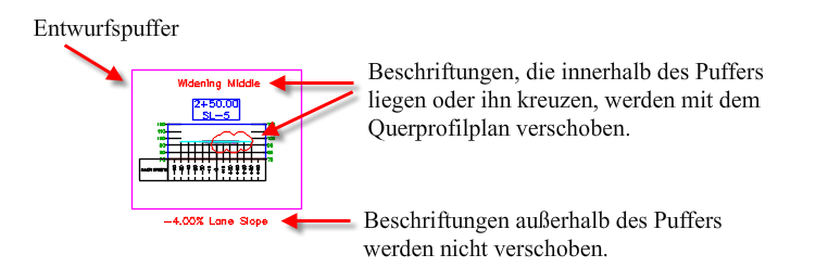

Querprofilpläne werden mit Entwurfspuffern erstellt. Beim Hinzufügen von AutoCAD-Beschriftungs-, oder Entwurfselementen oder von Autodesk Civil 3D-Kommentarbeschriftungen, wobei diese innerhalb der Entwurfspuffer liegen oder diese kreuzen, werden diese Elemente mit den Querprofilplänen verbunden. Werden letztere verschoben, bleiben die Elemente erhalten und werden mit ihnen zusammen verschoben.
In der folgenden Abbildung werden die Entwurfspuffer um die Querprofilpläne in Magenta angezeigt. Entwurfselemente, die dem Plan hinzugefügt wurden, werden rot angezeigt.
Wenn die Querprofilpläne für die Stationen 2+50 und 3+00 nach oben oder aus dem Plan heraus verschoben werden, werden die innerhalb der Entwurfspuffer liegenden Entwurfselemente zusammen mit den Querprofilplänen verschoben. Der Text für die Neigung der Fahrspur wird nicht verschoben, da er außerhalb des Entwurfspuffers liegt.
