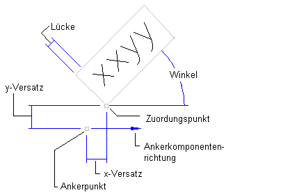

Die Position einer Beschriftungskomponente wird durch eine Anschlusskomponente, einen Anschlusspunkt und einen Zuordnungspunkt bestimmt. Drehwinkel sowie X- und Y-Abstände werden relativ zur Anschlusskomponente und zum Anschlusspunkt angewendet.
In der folgenden Abbildung ist dargestellt, wie diese Punkte gemeinsam die Position der Beschriftungskomponente (der gedrehte Text in der Abbildung) bestimmen:
Anschluss- und Zuordnungspunkte für Textkomponente
Der Anker befindet sich an einer Linie (der Anker ist auf Element und der Anschlusspunkt auf Beschriftungsposition gesetzt). Der Zuordnungspunkt am Text ist auf Unten links gesetzt. Beachten Sie, wie die X- und Y-Abstände, der Winkel und die Randlücke die Position der Beschriftung relativ zu den Zuordnungs- und Anschlusspunkten beeinflussen

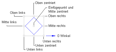

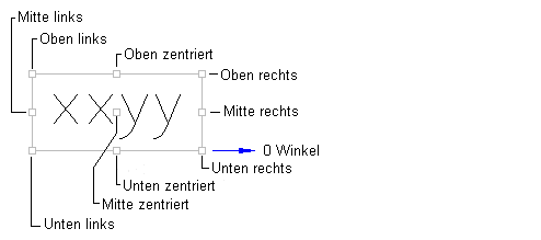

In der folgenden Abbildung werden die unterschiedlichen Punkte auf Beschriftungskomponenten dargestellt, die als Anschluss- oder Zuordnungspunkte verwendet werden können.
Anschluss- und Zuordnungspunkte an Textkomponente
Anschluss- und Zuordnungspunkte an Blockkomponente

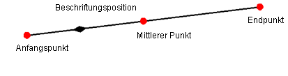

Es gibt vier Anschlusspunkte für Linienbeschriftungen, die Sie verwenden können, um Beschriftungen folgenden Positionen zuzuordnen: Start-, End- und Mittelpunkt- sowie Beschriftungspositionen. Der Anker für die Beschriftungsposition kann durch Ziehen an einen beliebigen Punkt auf der Linie verschoben werden.

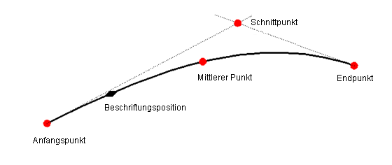

Für Übergangsbogenbeschriftungen gibt es zusätzlich zu den Start-, End- und Mittelpunktankern und der Beschriftungsposition einen Schnittpunktanker.
Anschlusspunkte für Übergangsbogenbeschriftungen

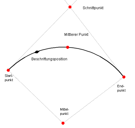

Mit Bogenbeschriftungsankern können Sie eine Beschriftung mit dem Mittelpunkt des Bogens verknüpfen.
Anschlusspunkte für Bogenbeschriftungen
