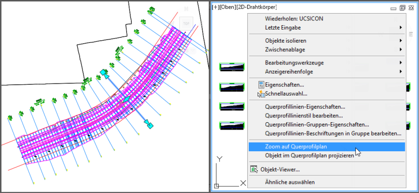

Sie können von einer Querprofillinie zu einem Querprofilplan bzw. von einem Querprofilplan zu einer Querprofillinie navigieren.
 So zoomen Sie von einer Querprofillinie auf einen Querprofilplan
  -  Klicken Sie mit der rechten Maustaste auf eine Querprofillinie, und wählen Sie Zoom auf Querprofilplan aus.
Anmerkung: Wenn mehrere Querprofilpläne für die Querprofillinie vorhanden sind, wird das Dialogfeld Querprofilplan auswählen angezeigt, in dem Sie auswählen können, auf welchen Querprofilplan gezoomt werden soll. Wenn für eine Querprofillinie kein Querprofilplan existiert, wird eine Meldung in der Befehlszeile angezeigt.
 So zoomen Sie von einem Querprofilplan auf eine Querprofillinie
  - Klicken Sie mit der rechten Maustaste auf einen Querprofilplan, und wählen Sie Zoom auf Querprofillinie aus.
So zoomen Sie in einem anderen Ansichtsfenster auf einen Querprofilplan oder eine Querprofillinie
  Wenn Sie in Ihrer Zeichnung über mehrere Ansichtsfenster verfügen, können Sie eine Querprofillinie oder einen Querprofilplan in einem Ansichtsfenster auswählen, in das andere Ansichtsfenster klicken, um es zu aktivieren, und dann den entsprechenden Zoom-Befehl ausführen.
  - Wählen Sie in einer Zeichnung mit zwei Ansichtsfenstern einen Querprofilplan oder eine Querprofillinie in einem Ansichtsfenster aus.
- Klicken Sie in das andere Ansichtsfenster, um es zu aktivieren.
- Klicken Sie mit der rechten Maustaste, und wählen Sie Zoom auf Querprofillinie oder Zoom auf Querprofilplan aus.
