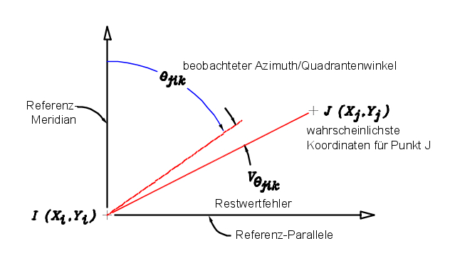

Die folgende Abbildung zeigt die Geometrie der Gleichung für die Azimut-/Quadrantenwinkel-Beobachtung:
