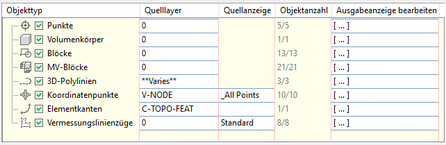

		Objekte des ausgewählten Typs werden projiziert, wenn sie sich innerhalb des unter Projektionsregeln angegebenen Bereichs befinden und wenn sie den Filterkriterien entsprechen, die in den Spalten Quelllayer und Quellanzeige angegeben sind.
Lineare Objekte, wie z. B. Elementkanten, Vermessungslinienzüge und 3D-Polylinien, werden nur projiziert, wenn Sie eine Querprofillinie für einen angegebenen Querprofilplan schneiden. Die Projektionsregeln gelten nicht für diese Objekte.

Verwenden Sie die Optionen im unteren Bereich des Dialogfelds Objekte in mehrere Querprofilpläne projizieren, um die zu projizierenden Objekttypen auszuwählen und Optionen zum Filtern der Auswahl anzugeben.
