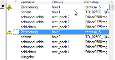

  3. Wählen Sie die Operation Zentrierung für hole2 aus der Liste aus und ziehen Sie dies über die Operation Bohren für hole1.
