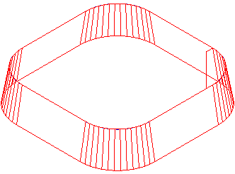

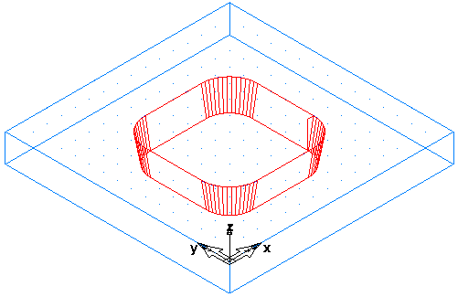

  3. Klicken Sie auf Registerkarte Ansicht > Gruppe Sichtbarkeit > Menü ausblenden > Rohteil ausblenden.
  4. Klicken Sie auf Registerkarte Ansicht > Gruppe Ansichten > Menü Iso Ansicht > Isometrie.

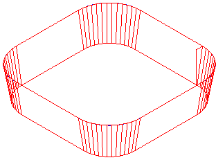

  5. Kehren Sie zum Eigenschaften-Dialog zurück, setzen Sie den Schrägentyp auf Rechts und klicken Sie auf Übernehmen.
  6. Setzen Sie den Gewindetyp wieder auf Links zurück und klicken Sie auf OK, um den Eigenschaften-Dialog zu schließen.

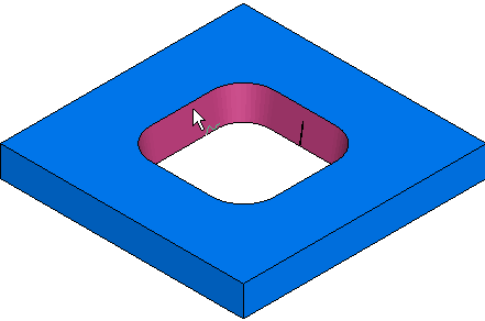

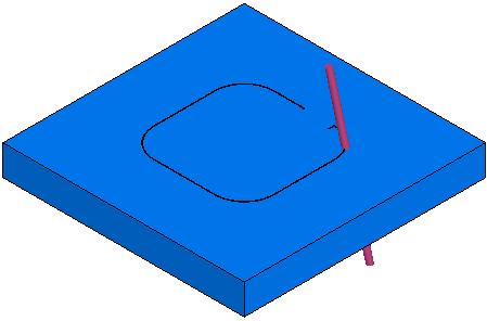

  7. Klicken Sie auf Registerkarte Start > Gruppe Simulation > Menü Sim. Modus > 3D, um den Simulationstyp zu ändern.
  8. Klicken Sie in der Symbolleiste Simulation auf Start , um mit der Simulation zu beginnen.
  9. Klicken Sie auf Registerkarte Start > Gruppe Wählen & ändern > Auswählen > Einzel- oder Fangrahmenauswahl.
  10. Klicken Sie in die Kurve, um den Teil des Rohteils auszublenden.
  11. Klicken Sie auf Stop, um die Simulation zu beenden.
  12. Klicken Sie auf Registerkarte Ansicht > Gruppe Sichtbarkeit > Zeigen Menü > Rohteil anzeigen.
