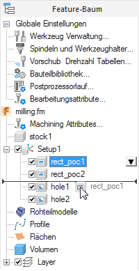

  6. Ändern Sie die automatische Anordnung, um die Anordnung der Features ans Feature Baum-Bedienfeld anzupassen.
    • Klicken Sie auf die Anordnungsoptionen-Schaltfläche.
    • Wählen Sie alles ab und klicken Sie auf OK.
    • Öffnen Sie die Gruppe Feature-Baum, indem Sie links im Grafikfenster auf Feature-Baum klicken. Die Baumansicht beinhaltet alle Setups und Features, die Sie erstellt haben.
    • Klicken Sie das rect_pock2-Element im Setup1 und ziehen Sie es an eine Position oberhalb von hole2.
    • Klicken Sie in der Symbolleiste Simulation auf Start .
      Die zweite Tasche wird als zweites Feature geschnitten.
    • Klicken Sie auf Stop , um die Simulation zu beenden.
