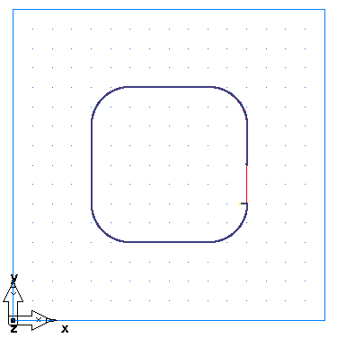

- Klicken Sie auf Bis zur nächsten Operation
, um die Rückzugsoperation zu sehen.
Anmerkung: Wenn Sie die Simulationsgeschwindigkeit verringern möchten, verschieben Sie den Schieberegler für die
nach links.

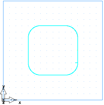

- Klicken Sie erneut auf die Bis zur nächsten Operation
Schaltfläche, um die Abschneiden-Operation zu sehen.

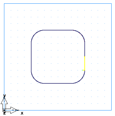

Schaltfläche, um die abschließende Kontur-Operation zu sehen.
