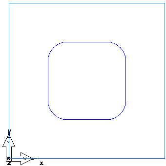

Dieser Schritt definiert das Profil.
  1. Wählen Sie Konstruktion-Registerkarte > Profile Gruppe > Andere Methoden > Rechteck aus.
  2. Im Dialogfeld Abmessungen:
    • Wählen Sie Ecke, Breite und Höhe nutzen aus.
    • Setzen Sie die Eckpunkte auf 1, 1 und 0.
    • Geben Sie eine Eckenradius von 0.5 ein.
    • Geben Sie eine Breite von 2.0 ein.
    • Geben Sie eine Höhe von 2.0 ein.
    • Klicken Sie auf OK.
