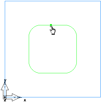

  1. Wählen Sie Registerkarte Start > Gruppe Teilprogramm > Features aus.
  2. Im Neues Feature Assistenten wählen Sie die Matrize Option im 2 Achsen Rahmen und klicken auf Weiter.
  3. Klicken Sie auf der Seite Profile auf die Schaltfläche Profil oder Geometrie anklicken , und wählen Sie das erstellte Profil aus. Klicken Sie dann auf Weiter.
  4. Klicken Sie auf der Seite Position auf Weiter.
  5. Auf der Abmessungen Seite, geben Sie eine Dicke von 0,5 ein und klicken auf Weiter.
  6. Auf der Beginn Seite, klicken Sie auf Weiter.
  7. Auf der Strategien Seite:
    1. Auf der Operationen Seite wählen Sie Rückzug.
    2. Wählen Sie die Option Abstechen aus.
    3. Wählen Sie die Option Kontur aus.
    4. Klicken Sie auf Fertigstellen.
