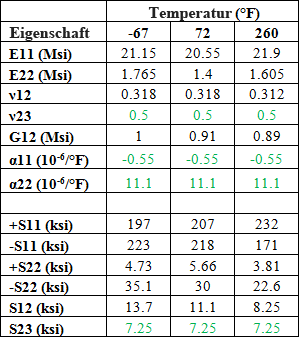

Die meisten Eigenschaften entstammen dem Composite Materials Handbook (MIL-HDBK-17-2F) [1]. Die übrigen Eigenschaften werden angenommen und basierend auf typischen Werten [2] für unidirektionale Materialien aus Kohlenstoff/Epoxid bestimmt. Die folgende Tabelle zeigt die Materialeigenschaften mit den angenommenen Eigenschaften in Grün.

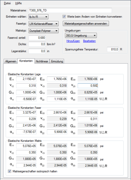

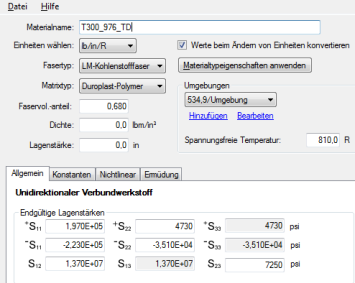

Füllen Sie die Registerkarte Allgemein aus, indem Sie die Lagenstärken für -67 ºF in der obigen Tabelle eingeben. Die Benutzeroberfläche sollte wie unten dargestellt angezeigt werden.
Füllen Sie die Registerkarte Konstanten aus, indem Sie die Lagesteifheiten für -67 °F in der obigen Tabelle eingeben. Klicken Sie auf die Schaltfläche Materialtypeigenschaften anwenden zum Anwenden der vorgegebenen Faser- und Matrixsteifheiten. Die Benutzeroberfläche sollte wie unten dargestellt angezeigt werden.
Um Daten für 72 °F hinzuzufügen, klicken Sie im Bereich Umgebungen auf die Schaltfläche Hinzufügen, geben Sie 532 (72 °F = 532 R) in das Temperaturfeld ein, und klicken Sie auf Hinzufügen.
Füllen Sie die Registerkarte Allgemein und Konstanten aus, indem Sie die Lagenfestigkeiten und -steifheiten für 72 °F wie in der obigen Tabelle eingeben.
