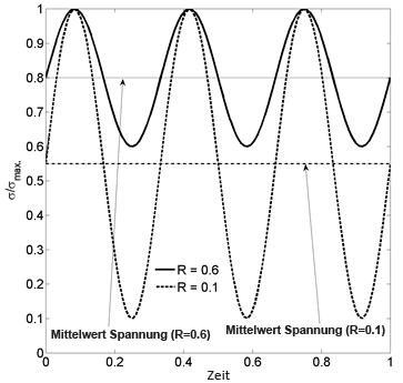

Die Informationen auf den vorhergehenden Seiten stellen eine Methode zur Reduzierung des Spannungstensors auf einen einzelnen Skalarwert vor. Hier geht es jetzt darum, wie schwankende Spannungen zu berücksichtigen sind. Die Nomenklatur von Spannungsverhältnis R und mittlerer Spannung σm wird in der Regel hinzugefügt, um einfache sinusförmige Lasten zu beschreiben, die von der minimalen Spannung σmin bis zur maximalen Spannung σmax variieren können, wobei
Beachten Sie die oben gezeigten Lastprotokolle für R = 0.1 und R = 0.6. Wenn Spannung die einzige, je nach Zeit variable Größe ist, kann die bindungsbrechende Rate als Funktion der Zeit geschrieben werden als

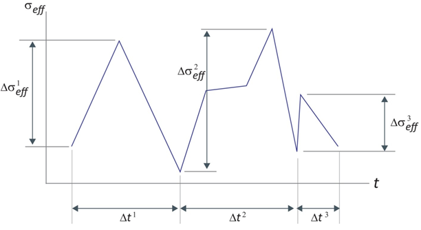

wobei ψ eine Proportionalitätskonstante ist, k die Konstante des Newtonschen Abkühlungsgesetzes, Δσeff die Größe der effektiven Spannungsänderung über einen Zeitraum Δt und n die Anzahl der unterschiedlichen Spannungsbereiche pro Zyklus [26]. Die Abbildung unten zeigt, wie die Werte Δσeff und Δt während eines einzelnen Lastzyklus bestimmt werden.
