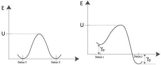

Für die Zwecke der Bruch- und Ermüdungsberechnung ist der eine Gleichgewichtszustand als der Zustand ohne Bindungsbruch und der andere als der Zustand nach Bindungsbruch aufzufassen. Der Prozess wird in der linken Abbildung unten schematisch dargestellt. Die Bindungsheilung kann mit einer ähnlichen Gleichung beschrieben werden:
Betrachten wir nun die Auswirkungen der angewendeten Spannung auf die Bindungbruchrate in Gleichung (38) und die Bindungsheilungsrate in Gleichung (39). In diesem Zusammenhang ist es hilfreich, sich die Spannung als Energie pro Volumeneinheit statt als Kraft pro Flächeneinheit vorzustellen. Wenn die Spannung den Bindungsbruchprozess befördern soll, sollte sie die Energiebarriere für den Bindungsbruch erhöhen und die für die Bindungsheilung erforderliche Energiebarriere verringern.
Die Differenz hängt ab vom Volumen des Materials
, dem Aktivierungsvolumen, über das der Vorgang erfolgt 1, sodass die Verringerung der Aktivierungsenergie sich als das Produkt von Aktivierungsvolumen und Spannung ergibt. Die Abbildung auf der rechten Seite illustriert, wie die Spannung die Aktivierungsenergie modifiziert. Für die Gleichung (38) ergibt sich folgende abgewandelte Form, um die Auswirkung einer angewendeten Spannung zu berücksichtigen:
Analog für Gleichung 39
fallen für Bindungsbruch und Bindungsheilung unterschiedlich aus, da die Aktivierungsenergien und Aktivierungsvolumina für diese beiden Prozesse physikalisch verschieden sind. Die Gleichungen 40 und 41 sind die Grundgleichungen für die KTF, die von Helius PFA zur Prognose von Verbundmaterial-Ermüdung verwendet werden.
