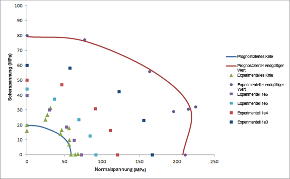

Die Werte für A i werden mithilfe von drei Tests für statisches Verbundmaterial-Versagen ermittelt: längsseitige Spannung, längsseitiger Druck und Scherung in der Ebene. Die in Gleichung 47 angeführten Ausfallkriterien wurden anhand von experimentellen Daten überprüft. Die Ergebnisse sind in der Grafik unten als "Predicted Ultimate" zu sehen.
