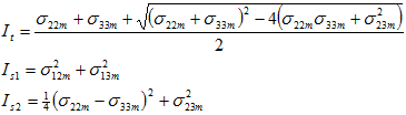

Da das unten gezeigte Matrixausfallkriterium für gewebte Verbundwerkstoffe nur drei Koeffizienten enthält, sind nur drei Festigkeitswerte erforderlich. Die Kniestärken entsprechen den endgültigen Festigkeiten +
und
und dienen zur direkten Berechnung dieser Koeffizienten.
Dabei gilt:
