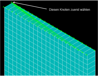

Zuerst wird eine Kupplungsabhängigkeit auf die Knoten auf der oberen Fläche angewendet, die eine einfache Ermittlung der Gesamt-Reaktionskraft während der Nachbearbeitung ermöglichen.
Wählen Sie Preprocessor > Coupling / Ceqn > Cupl DOFs w/Indep.
Wählen Sie alle Knoten auf der oberen Fläche der Platte und stellen Sie sicher, dass der erste ausgewählte Knoten der Knoten in der unten stehenden Abbildung ist. Klicken Sie auf OK.

Als Folge der Kupplungsabhängigkeit führt eine Verschiebung in die Y-Richtung, die auf den unten hervorgehobenen Knoten angewendet wird, zu der gleichen Y-Verschiebung, die auf die übrigen Knoten in der Abhängigkeitsdefinition angewendet wird.
Wählen Sie Preprocessor > Loads > Define Loads > Apply > Structural > Displacement > On Nodes und wählen Sie den unten angegebenen Knoten.
