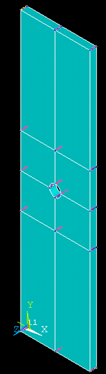

Wählen Sie für jedes der vier Volumina die beiden Flächen wie unten gezeigt aus, und klicken Sie auf die Schaltfläche Apply.

Wählen Sie alle Linien parallel zur globalen Z-Richtung wie unten gezeigt aus. Klicken Sie auf OK.
