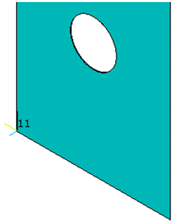

Erstellen Sie ein lokales Koordinatensystem für das Prüfstück.
Ein lokales Koordinatensystem muss definiert und den Elementen zugewiesen werden, um die Null-Grad-Lagen auf die Lastrichtung auszurichten.
Um ein lokales, rechteckiges Koordinatensystem zu definieren, bei dem die x-Achse auf die globale Lastrichtung (die globale y-Achse) ausgerichtet ist, geben Sie Folgendes in die Befehlszeile ein: LOCAL,11,CART,0,0,0,90,0,0
Geben Sie ESYS,11 in die Befehlszeile ein, um das lokale Koordinatensystem den Elementen zuzuweisen. Die folgende Abbildung zeigt das lokale Koordinatensystem in Bezug auf die Grundfläche des Bauteils.
