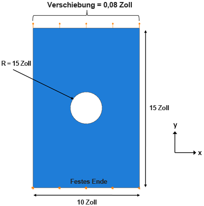

Das Problem besteht aus einer flachen Verbundplatte mit einer Aussparung in der Mitte, die festen Randbedingungen an einem Ende und einer Verschiebung mit kontrollierter Belastung von 0.08" (0.53 % der Plattenlänge) am anderen Ende unterliegt. Die Platte besteht aus IM7/8552, das Layup ist [0/±45/90]s und die Lagenstärke beträgt 0.005". Dies ergibt eine Plattendicke von 0.04". Die Ausgangszahlgröße des Netzes ist 0.2 und es werden geschichtete 8-Knoten-Volumenkörperschalenelemente (SOLSH190) verwendet. Die Bemaßungen, Randbedingungen und Lasten werden unten gezeigt. Nachdem Sie das Modell erstellt haben und die Finite-Element-Analyse abgeschlossen ist, werden die Schritte zum Anzeigen und Interpretieren der Ergebnisse bereitgestellt.
