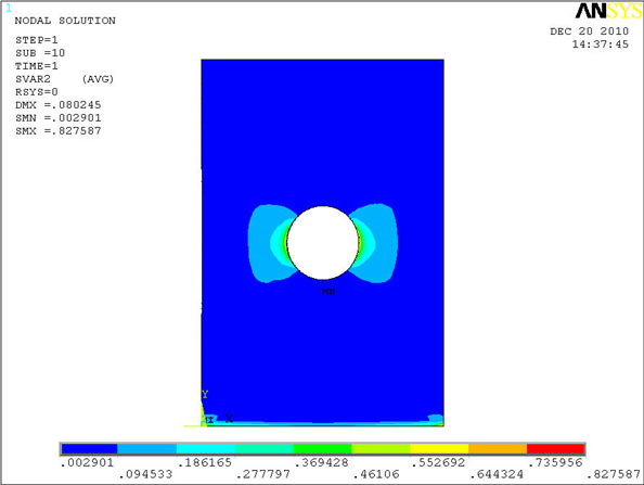

Die Zustandsvariable SVAR2 steht für den Matrix-Fehlerindex für das Verbundmaterial und ist ein Indikator, der angibt, wie nahe die Matrix daran ist zu versagen. Wenn SVAR2 einen Wert größer als oder gleich 1 hat, ist das Kriterium für den Matrixausfall erfüllt und der Matrixausfall wird prognostiziert. Zur grafischen Darstellung dieser Variablen können die Befehle PLESOL oder PLNSOL verwendet werden. Das PLESOL-Konturdiagramm mittelt die Werte nicht über Elementgrenzen hinweg, während das PLNSOL-Konturdiagramm Durchschnittswerte über Elementgrenzen hinweg verwendet. Da die Werte von SVAR2 stufenlos statt diskret sind, ist das PLNSOL-Diagramm das nützlichere.
Um SVAR2 mithilfe einer PLNSOL-Konturdarstellung darzustellen, geben Sie zunächst SET, LAST in die Befehlszeile ein und geben Sie dann PLNSOL,SVAR,2 ein. Das Standarddiagramm stellt den unteren Abschnittspunkt der unteren Schicht und den oberen Abschnittspunkt der oberen Schicht dar. Das Konturdiagramm sollte in etwa der unten gezeigten Abbildung gleichen. Geringfügige Unterschiede sind in der Regel das Ergebnis von Netzvariationen.
Beachten Sie, dass in Lage 1 der maximale Wert von SVAR2 gleich 0.83 ist. Dieser Wert tritt aufgrund der Randbedingungen auf der unteren Fläche auf. Wenn die Randbedingung "Spannungskonzentration" ignoriert wird, beträgt der größte Wert von SVAR2 ungefähr 0.55 und tritt in der Nut auf. Da der maximale Wert von SVAR2 nahe der Nut kleiner als 1 ist, wird für Lage 1 kein Matrixversagen prognostiziert.

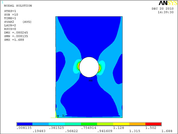

Zum Anzeigen von Ergebnissen in einer bestimmten Lage (oder Schicht) der Verbundplatte kann der Befehl LAYER verwendet werden.
Geben Sie LAYER,2 in der Befehlszeile ein, um die Ergebnisse in Lage 2 (90-Grad-Lage) anzuzeigen.
In Lage 2 beträgt der maximale Wert von SVAR2 1.69, was bedeutet, dass für Lage 2 ein Matrixversagen prognostiziert wird. Um herauszufinden, für wann ein erstmaliges Matrixversagen prognostiziert wird, durchlaufen Sie die Sätze, bis SVAR2 größer als 1 ist. Befehle zum Anzeigen von Ergebnissen zu bestimmten Zeitpunkten können über Main Menu > General Postproc > Read Results oder unter Verwendung des Befehls SET aufgerufen werden.
