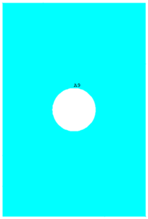

Klicken Sie auf Main Menu > Preprocessor > Modeling > Operate > Booleans > Subtract > Volumes.
Wählen Sie die Platte aus dem Grafikfenster aus. Eine Meldung wird angezeigt, in der mitgeteilt wird, dass es zwei Volumina an dieser Position gibt. Stellen Sie sicher, dass "Volume 1" das ausgewählte Volumen ("Picked Volume") ist, und klicken Sie auf OK.
Klicken Sie im Dialogfeld "Subtract Volumes" auf OK.
Wählen Sie den Zylinder aus dem Grafikfenster aus. Stellen Sie sicher, dass Volumen 2 ausgewählt ist, und klicken Sie auf OK.
Klicken Sie im Dialogfeld "Subtract Volumes" auf OK. Die Plattengeometrie ist nun definiert. Die Platte sollte wie unten dargestellt angezeigt werden.
