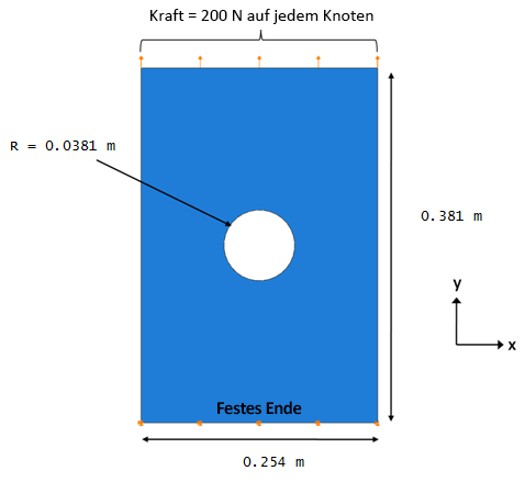

Das Problem besteht aus einer flachen Verbundplatte mit einer Aussparung in der Mitte, die festen Randbedingungen an einem Ende und einer Zugbelastung am anderen Ende ausgesetzt ist. Die Platte besteht aus einem unidirektionalen Material. Das Layup ist [0/±45/90]s und die Lagenstärke beträgt 0.000127 m. Dies ergibt eine Plattendicke von 0.001016 m. Das Lastverhältnis Smin/Smax ist 0.1 und die Lastfrequenz ist 10 Hz. Die Ausgangszahlgröße für das Netz beträgt 0.005; außerdem werden isoparametrische Elemente mit acht Knoten mit reduzierter Integration verwendet. Die Bemaßungen, Randbedingungen und Lasten sind unten dargestellt.
