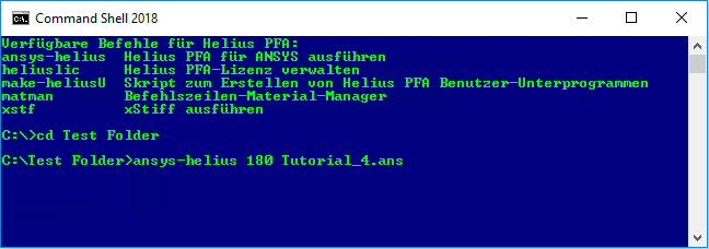

Öffnen Sie die Befehlsshell von Autodesk Helius PFA.
Ändern Sie das Verzeichnis in das Verzeichnis mit der Eingabedatei, indem Sie Folgendes eingeben:
cd [directory address]
Beispiel: Wenn sich die Eingabedatei im Ordner „C:\Testordner“ befindet, geben Sie „cd C:\Testordner“ ein, wie unten gezeigt.
Übermitteln Sie den Auftrag durch Eingabe des folgenden Befehls wie unten gezeigt:
ansys-helius 211 Tutorial_4.ans
Im obigen Beispiel ruft ansys-helius die Stapeldatei auf, die Aufträge mit der benutzerdefinierten ausführbaren ANSYS-Datei übermittelt. 211 ist die Version von ANSYS (212 und 221 sind die anderen gültigen Optionen) und Tutorial_4.ans ist der Name der Eingabedatei.
